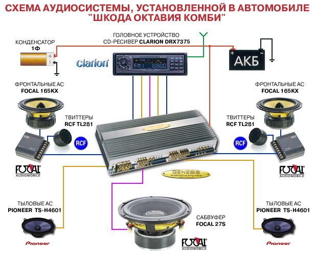

Схема компонентов и их подключение, а также фотографии салона смотрите ниже.

Итак, сигналы с линейных выходов CD-ресивера (2 передних канала, 2 задних канала плюс нефадированный канал на сабвуфер) поступают на усилитель Genesis, а оттуда – 2 канала на фронтальную акустику (твиттеры подключены через кроссоверы от Focal 165 RX), 2 канала – на подзвучку и 2 канала – на 2 катушки сабвуфера. (Усилитель Genesis хоть и называется 5-канальным, но на самом деле имеет 2 монофонических выхода усилителя для сабвуфера.)

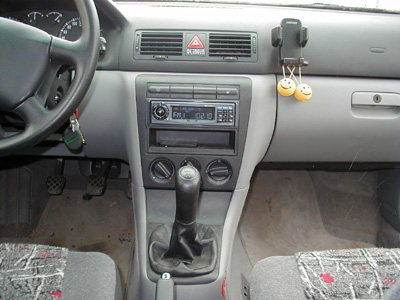

Головное устройство - CD-ресивер Clarion DRX7375 |

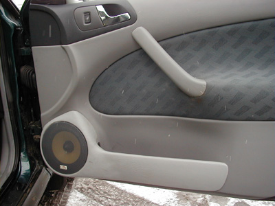

Фронтальная акустика Focal 165 KX, установленная на подиумах |

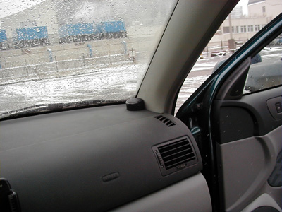

Твиттеры RCF TL281 |

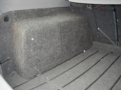

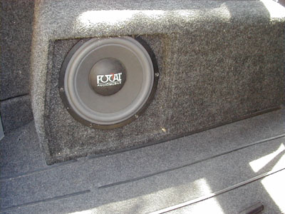

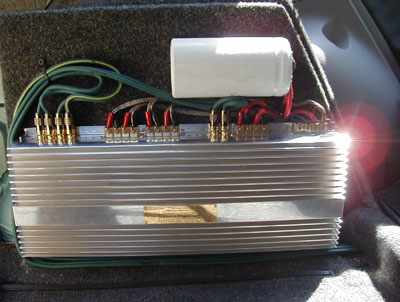

Сабвуфер Focal 27S, установленный в 18 л корпусе, снаружи закрыт звукопропускающей тканью. Усилитель Genesis установлен перед ним. (Белые точки - падающий снег, а не дефекты установки.) |
Сабвуфер со снятой крышкой |
Корпус сабвуфера снят, виден монтаж усилителя и конденсатора |
